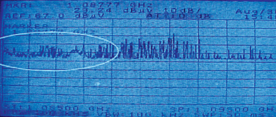

Como a direção do sinal interferente em relação à antena do radar era conhecida e sua recepção era constante, optamos em utilizar a própria antena do radar secundário para a monitoração da possível fonte interferente. Com o auxílio de dois sub-oficias da aeronáutica, rádios comunicadores e analisador de espectro conectado ao guia de onda da antena, rotacionamos manualmente a antena até próximo dos azimutes informados. Ao meu comando pelo rádio, os sub-oficiais fizeram um ?vai-e-volta? com a antena e pudemos então visualizar uma portadora constante e de características diferentes dos sinais dos transponders.
Apesar da baixa intensidade desses sinais, foi possível identificar que estava presente ali um sinal de vídeo em 1087 MHz invadindo a extremidade de frequências mais baixas da janela de 6 MHz de recepção do radar secundário. Ajustamos o analisador para demodular vídeo e áudio e conseguimos uma imagem, embora sem sincronismo horizontal. Nenhuma informação audível foi percebida. No dia seguinte, retornamos a estação radar com a UMR, o analisador de espectro e outra ferramenta que nos auxiliou muito. Uma rota sobre a qual deveríamos passar produzida em papel com imagens selecionadas no Google Earth, partindo da estação radar e seguindo no azimute 276°.

Tela do analisador de espectro com sinal interferente e sinais de transponder
