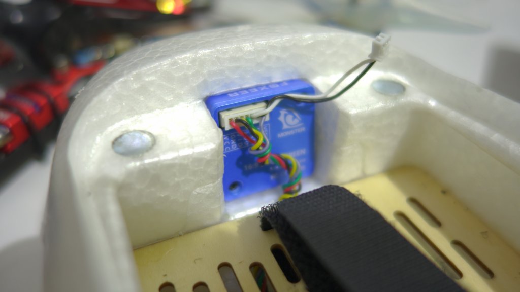

Mas apesar do tamanho, o espaço interno é bastante otimizado, e tem espaço pensado para praticamente tudo. Na ponta da fuselagem tem espaço para acomodar uma câmera FPV. A Foxxer Monster e qualquer outra deste tamanho como HS1177 e Runcam Swift irão encaixar perfeitamente, sem necessidade de cola quente ou fita adesiva.

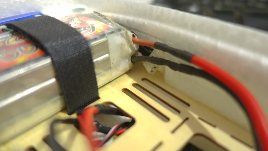

Logo atrás da câmera existe um espaço também sob medida para uma bateria 3S 1300mah. Na lateral da fuselagem tem inclusive um recôncavo para os cabos da bateria, e tudo fica muito bem encaixado.

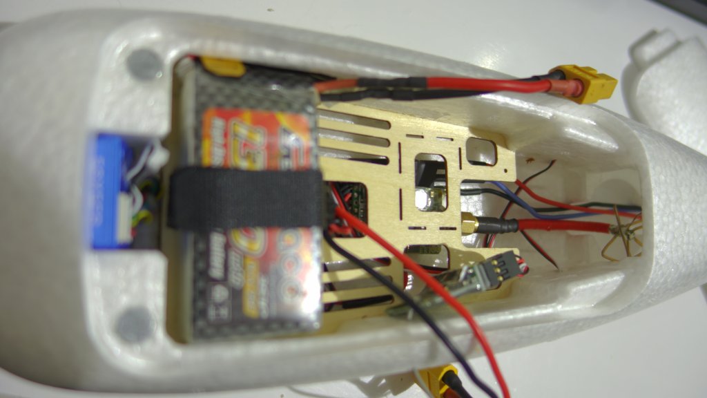

A instalação do VTX é por conta do freguês, já que o espaço é grande. Eu optei por instalar ele abaixo da base de compensado, escondendo assim a fiação e deixando espaço para um futuro upgrade, quem sabe uma controladora ou alguma outra coisa tão divertida quanto. E como a fuselagem é de EPP, resolvi fazer como já havia feito no Nano Talon e instalar a antena dentro da fuselagem. Fica protegida e externamente o Dart continua original.

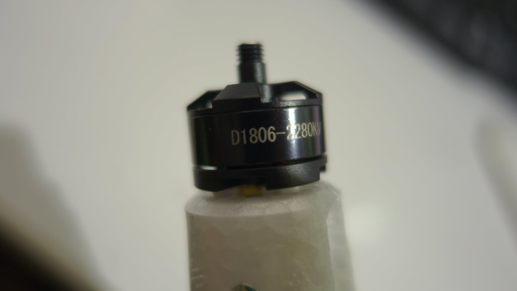

O motor fica na parte traseira, com hélice puxer de 6 polegadas. É um 1806 de 2280KV (no site consta 2000KV) que cumpre muito bem a tarefa de empurrar o Dart.

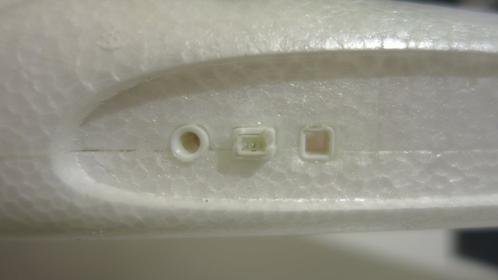

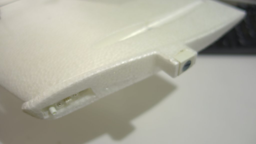

Um aspecto que pode parecer um pouco controverso é o sistema de encaixe das asas. Ao contrário do ZOHD Nano Talon, onde o servo fica na fuselagem e a linkagem é feita por meio de uma haste que movimenta os ailerons, no ZOHD Dart os servos ficam nas asas, mas a conexão não é feita por cabos e sim através de micro plugs. Não estou certo se são JST-SH ou Molex Pico.

Apesar da desconfiança inicial, as asas ficam muito bem fixadas através de uma baioneta em carbono, 2 guias e 2 imãs de neodímio fortes o suficiente pra segurar tudo no lugar. É recomendável, no entanto, verificar os encaixes após cada vôo pois as asas são projetadas para se desprender da fuselagem em pousos mais duros.
