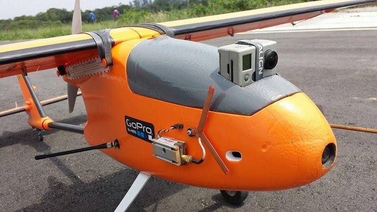

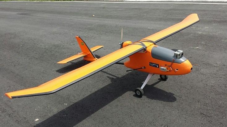

Maravilha. Que bom que o FPVBrasil está de volta…… Bora voar!Esse skywalker foi do famoso Saratiel Hirle, o fera no FPV.
Um sonho realizado. To feliz.
Modelo New Skywalker.

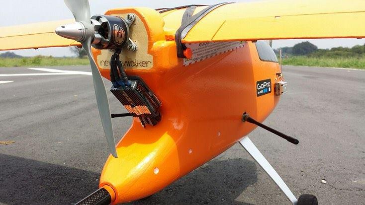

Componentes:
-Servos digitais metal gear
– Motor NTM 3536 1400KV
– Hélice APC 10×5
– Esc Turnigy 80A
– Flaps
– Baterias lipo 5800mah
– Bateria lipo 1000mah p video
– Piloto automatico Eagle tree com GPS e RTH
– Estabilizador Guardian
– Sensor de velocidade aerodinâmica com pitot
– Camera pixin wdr seawolf 690linhas
– Transmissor de video Lawmate 1W 1.2GHz com antena Vee

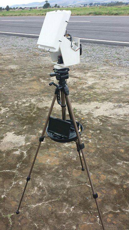

Estação de solo:
– Antena tracker com eagle eyes, pan/tilt
– Antena patch 8dbi
– Gravador de video Pinnacle
– Óculos Fat shark Dominator V3
– Tela lcd 8 polegadas
– Rádio turnigy
– Módulo long Range Ezuhf
– Baterias para monitor e sistema tracker.
